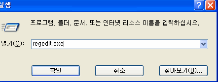

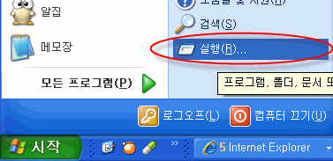

1.시작에 실행을 클릭 합니다
2.regedit.exe 입력을 하고 엔터

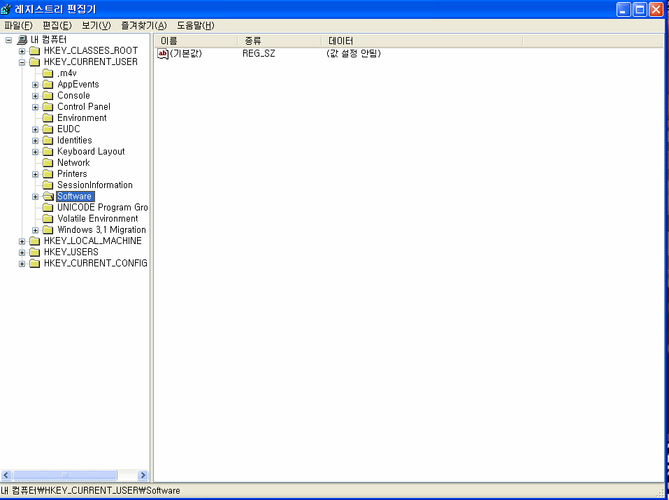

3.[HKEY_CURRENT_USERSoftwareSOLARTECHQuickRouterV7.1]를 찾는습니다
QuickRouterV7.1를 삭제를하고 실행하면 됨니다

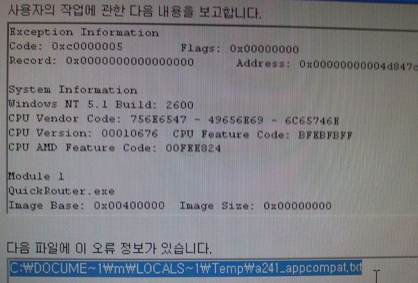

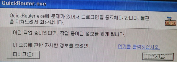

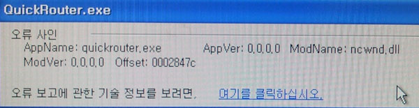

대용량의 파일을 실행후 오류가 발생해서 프로그램종료했습니다
그후로 quickrouter 실행하면 상기와 같은오류가 발생합니다
해결방법을 알려주시면 고맙겠습니다
