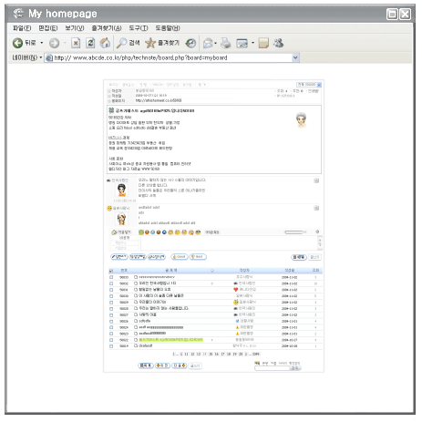

step 1 . 원본 상태 출력 소스보기->1_main_html.php [1] 위 그림은 보드스킨 파일 중 1_main_html.php [1] 파일이 원본형태 그대로 일때의 'testboard' 보드 출력(http://......technote/board.php?board=testboard) 결과이다. 전체적인 홈페이지의 틀 구성은 바로 이 1_main_html.php 파일에서 모두 이뤄진다라고 생각하면 된다. 1_main_html.php 파일의 html 태그를 재 구성하여 홈페이지 형태로 만들면 되는데 위 링크창에서 보여 지는 소스에서 녹색으로 표시된 php 코드 부분은 반드시 삽입 되어야 한다. 삽입위치는 상관없다. 그 외의 html 태그 부분들은 임의로 재 구성할 수 있다. 1_main_html.php 를 직접 수정하거나 또는 별도의 html 파일에서 따로 작업한후 그 html 태그를 복사해서 1_main_html.php 에 넣어 주고, 소스에서 녹색으로 표시된 php 코드 부분만 정확히 삽입해 주면 된다. 나모, 드림위버 같은 웹편집기 툴을 주로 이용해 홈페이지 작업을 하는 경우도 다를 바 없다. 웹편집기로 작업한 html 태그를 1_main_html.php 에 넣어주고 녹색코드 부분만 정확히 삽입해 주면 된다.

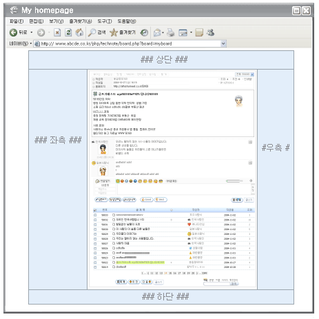

step 2 . 홈페이지 '틀' 구성하기 소스보기->1_main_html.php [2] 위 그림은 <TABLE>~ </TABLE> 태그를 넣어서 홈페이지 틀 윤곽을 잡은 1_main_html.php [2] 소스가 적용된 출력이다. 1_main_html.php [2] 의 태그를 실제로 그대로 드래그->복사해서 스킨파일 1_main_html.php 에 넣어 주고 'testboard' 보드를 출력해 보면 위 그림과 같은 형태로 출력되는 것을 확인할 수 있다. <TABLE>~ </TABLE> 태그를 이해할 수 있다면 여기까지는 아무 여려움이 없을 것이다. <TABLE>~ </TABLE> 태그가 어렵다면 웹편집기(나모,드림위버 등..) 에서 '표 그리기' 를 활용하면 된다.

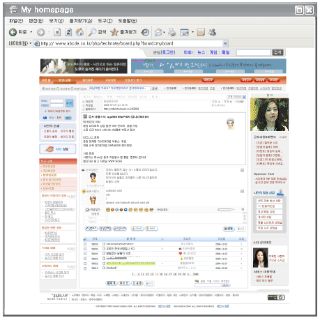

step 3 . 홈페이지 메뉴 삽입하기 소스보기->1_main_html.php [3] 이것은 메인 홈페이지 구성의 모든 요소들을 넣은 후의 'testboard' 보드 출력 결과이다. 위의 항목 "step 2 . 홈페이지 '틀' 구성하기" 에서 나눠 놓은 각 구역별로 HTML 태그 또는 필요할 경우 php 코드를 삽입해서 위 그림과 같은 전체적인 구성을 완료하면 된다. 위와 같이 출력되도록 작성된 실제 소스를 참조 하려면 테크노트 원본에 포함되어 있는 스킨들 중에서 홈페이지 구성이 되어 있는 스킨의 1_main_html.php 파일을 살펴보면 된다. 위 그림상에서 게시판이 들어가 있는 위치에 게시판외의 다른 내용이 들어간 페이지를 만들려면, [13 . 페이지별 URL] 의 설명을 참조.
